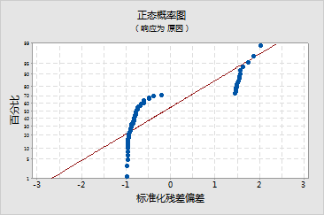

输出示例
解释
对于卫生保健中心数据,残差异为两组,但并不遵循这一直线。这一模式通常意味着组中需应用的正态近似理论数据不足。预测置信区间可能不准确。
观测值 58 的标准化残差大于 2。
