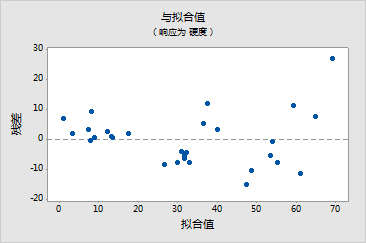

残差图 - 残差与拟合值
此图形图示残差与拟合值。残差应该在 0 附近随机分散。使用此图查找以下信息:
此图形趋势...
表明...
残差相对拟合值呈扇形或不均匀分散
异方差
曲线
缺少高次项
远离 0 的点
异常值
在 x 方向远离其他点的点
有影响的点
输出示例
解释
从此图中可以看出,残差随机分散在 0 附近。图中右上角有证据表明存在异常值。这种情况下,可能想要查看是否存在数据录入错误。若不存在,请确定该模型对异常值的敏感度。
