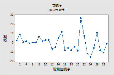

残差图 - 残差与顺序
此图形以相应观测值的顺序图示残差。观测值的顺序可能影响结果时此图会很有用,以时间顺序或以某些其他顺序(如地理区域)采集数据时可能影响结果。此图在运行未被随机化的设计试验中尤其有帮助。
图中的残差应该在中心线附近随机波动。检查此图以查看相邻误差项之间是否存在任何相关性。残差之间的相关性可以表示为:
·    残差中的上升或下降趋势
·    相邻残差的符号快速变化
输出示例
解释
对于刨花板数据,残差随机分散在 0 附近,观测值 21 除外,它是在其他残差图辨认别出的异常值。没有证据表明误差项彼此相关。
