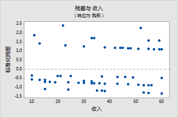

此图形图示残差与其他变量。残差应该在中心线附近随机波动。如果变量已经包括在模型中,则请使用此图确定是否应该添加该变量的高次项。如果变量尚未包含在模型中,则请使用此图确定变量是否系统地影响响应。
使用此图查找以下信息:
此图形趋势... |
表明... |
残差排列成图形趋势 |
变量正在系统地影响响应 |
点的排列有弯曲 |
此模型需要变量的高次项或不同的链接函数。 |
输出示例 |
解释 |
对于这些谷类食品数据,图中没有针对收入预测变量的明显模式。具有较大标准化残差的两个观测值再次可见。潜在异常值来自不同收入水平,因此收入不能解释出现异常值的原因。
