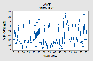

残差图 - 残差与顺序
此图形以相应观测值的顺序图示残差。观测值的顺序可能影响结果时此图会很有用,以时间顺序或以某些其他顺序(如地理区域)采集数据时可能影响结果。此图在运行未被随机化的设计试验中尤其有帮助。
图中的残差应该在中心线附近随机波动。检查此图以查看相邻误差项之间是否存在任何相关性。残差之间的相关性可以表示为:
·    残差中的上升或下降趋势
·    相邻残差的符号快速变化
输出示例
解释
对于这些谷类食品数据,残差改变相对较快。从 36 到 43,一行中的 8 位客户未购买谷类食品。当约 70% 客户未购买谷类食品时,一连串 8 并非异常,但谷类食品公司会查看这些数据,以确定这类客户是否有共同特点。
