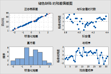

四合一残差图
四合一残差图在一个图形窗口中同时显示四种不同的残差图。此布局有助于比较这些图以确定模型是否符合分析的假设。此图形中的残差图包括:
·    直方图 - 表明异常值是否存在于数据中
·    正态概率图 - 表明异常值是否存在于数据中
·    残差与拟合值 - 表明是否存在偏大离差、是否存在非线性关系或数据中是否存在异常值
·    残差与数据顺序 - 表明数据中是否存在因时间或数据采集顺序而产生的系统化影响
输出示例
解释
对于这些树脂缺陷数据,拟合值小于 74 的所有(七个)残差都为负。类似地,拟合值大于 96 的所有(八个)残差都为负。此模式表明模型存在问题。在此情况下,分析人员发现数据中的交互作用并不存在于模型中。
