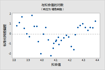

输出示例
解释
对于这些树脂缺陷数据,数据中存在一条明显的曲线。此模式表明模型存在问题。在此情况下,分析人员发现数据中的交互作用并不存在于模型中。
