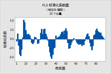

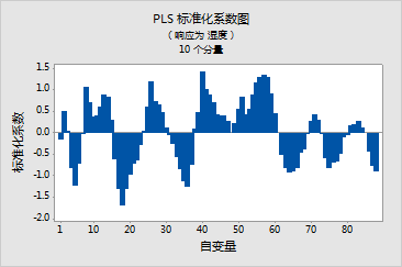

此系数图是一种投影散点图,它显示每个预测变量的标准化系数。Minitab 为每个响应提供一个标准化系数图。
将此图与回归系数的输出结合使用,以比较每个预测变量的系数的符号和量值。使用此图更容易快速地确定模型中可能重要或不重要的预测变量。
由于此图显示非标准化系数,因此即使预测变量规模不同,也可以在预测变量之间关系的量值以及响应之间进行比较。
如果您的预测变量的规模都相同,则标准化和非标准化图中系数的模式看上去相似。但是这些图有可能看上去不同,原因是预测变量高度相关,从而导致系数不稳定,以及样本标准差和总体标准差之间存在差异。
输出示例
解释
在此示例中,预测变量(光谱数据)处于相同规模,因此系数的模式看起来与非标准化系数图中显示的模式相似。系数的符号相同,但每个响应的系数之间的相对量值与非标准化系数稍有不同。
