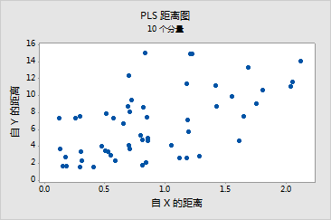

模型评估图 - 距离图
距离图是每个观测值距 x 模型和 y 模型的距离的散点图。距 y 模型的距离度量 y 空间中观测值的拟合优度。距 x 模型度量 x 空间中观测值的拟合优度。
检查此图时,请查找 x 轴或 y 轴上距离大于其他点的点。距 y 模型距离较远的观测值可能是异常值,距 x 模型距离较远的观测值可能是杠杆率点。
输出示例
解释
在此示例中,有几个观测值的距离值较大,通过刷点标识:
·    大豆样本 41、12 和 22 距 y 模型的距离较远,可能是异常值。
·    大豆样本 24 和 15 距 x 模型的距离较远,可能是杠杆率点。
·    大豆样本 43 距两个模型的距离都较远,表明它可能是异常值和杠杆率点。
