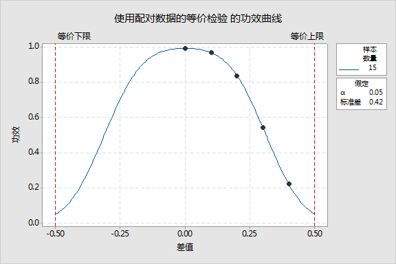

对于配对数据的等效检验,功效是指确定检验均值等于参考均值的能力。也就是说,功效指将得出均值之间的差异在等效限制范围内(实际就是这样)的结论的概率。有关进一步的论述,请参阅等效检验的功效。
如果指定样本数量和差异,Minitab 会显示一条可表示每个样本数量的功效和差异之间的关系的功效曲线。每条功效曲线都包括您指定的各个差异的符号。
输出示例
解释
隐形眼镜分析的功效曲线表明,当差异位于等效限制范围的中间位置时,功效达到最大值。等效限制为 -0.5 和 0.5,因此限制之间的中点为 0。随着差异接近于等效的下限或上限,检验的功效会减小并接近于 a,在此分析中为 0.05。
会话窗口输出提供了关于分析中参数的其他详细信息。
