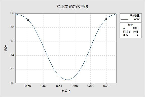

使用功效曲线有助于您为检验选择合适的样本数量或功效。此功效曲线描绘了检验的功效与比较比率。如果提供了样本的数量和要检测的比较比率,Minitab 将计算检验的功效。
输出示例
解释
对于广告数据,功效曲线表示样本数量为 1000 时功效和比较比率的每个组合。功效曲线上的符号分别表示比较比率为 0.6 和 0.7 时计算出的功效为 0.906457 和 0.920779。
