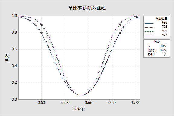

增加样本数量可以提高检验的功效。此功效曲线描绘了检验的功效与比较比率。如果提供了样本的数量和要检测的比较比率,Minitab 将计算检验的功效。可以改变样本数量,并将其他假设保留为常量,以生成多条功效曲线。这将突出显示不同样本数量对功效的影响。
输出示例
解释
对于广告数据,图形将为每种样本数量分别显示一条功效曲线。各功效曲线分别表示样本数量为 698、726、927 和 977 时功效和比较比率值的每个组合。每条功效曲线上的符号表示可以检测到指定的比较比率值 0.6 或 0.7 时检验的功效。
当其他假设保持为常量时,对于任意给定的差异而言,表示较大样本数量的曲线将生成更高的功效。
