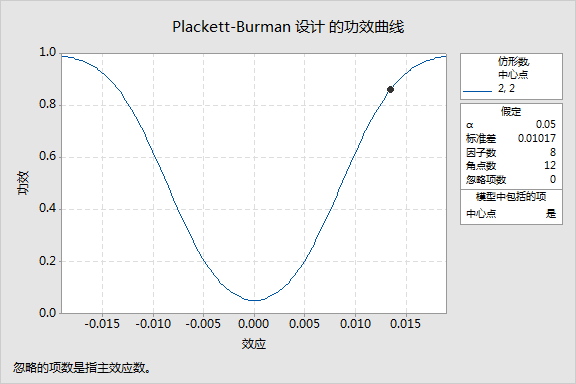

使用功效曲线有助于您为检验选择合适的样本数量或功效。此功效曲线描绘了检验的功效与效应。效应是单个因子的低水平与高水平均值的差异。
如果您提供了希望能够检测到的效应、仿行数量和中心点的数量,Minitab 将计算检验的功效。
输出示例
解释
对于汽车数据,功效曲线表示基于 8 个因子、2 个仿行、12 个角点、2 个中心点和估计标准差 0.01017 的功效和效应的每个组合。
功效曲线上的符号表示效应为 0.0135 个单位时的计算功效为 0.862419。
