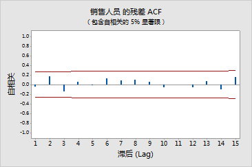

图形 - 残差的 ACF
Minitab 根据相关的 95% 的置信限(红色)生成自相关函数 (ACF)。
输出示例
解释
对于销售数据,残差的 ACF 并未显示出显著的峰值(峰值在置信限内),表明残差似乎不相关。因此,MA(1) 模型似乎拟合得很好,从而可以使用此模型做出预测。
