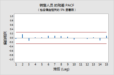

图形 - 残差的 PACF
Minitab 根据偏相关的 95% 置信限(红色)生成偏自相关函数 (PACF)。
输出示例
解释
对于销售数据,残差的 PACF 并未显示出显著的峰值(峰值在置信限内),表明残差似乎不相关。因此,MA(1) 模型似乎拟合得很好,从而可以使用此模型做出预测。
