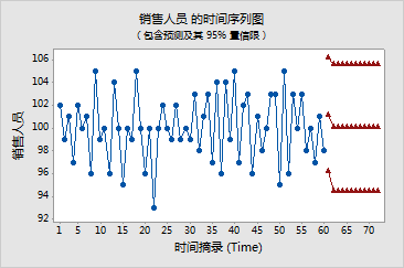

ARIMA 显示数据的时间序列图。使用“ARIMA - 预测”子对话框生成预测时,Minitab 在图中显示预测及其 95% 置信限。
使用此图确定数据是否平稳:
·    检查时间序列图以确定其是否表明数据中有不同变异,这种情况下需要用变换给出恒定方差。
·    检查时间序列图以确定数据是否不集中在均值附近,这种情况下可能需要用差分给出恒定均值。
输出示例
解释
销售数据(蓝色)似乎不违反平稳性假设,因此可以拟合 ARIMA 模型。预测(红色)使用拟合的模型来确定,并与其 95% 置信限(蓝色)一起显示。
