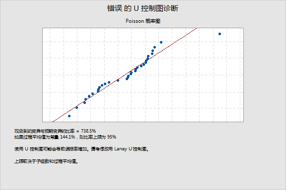

一家连锁医院的工作人员每周都记录药物错误使用的次数。错误示例包括服药时间错误、剂量错误和药物错误。
平均子组大小为 7500。由于子组较大,工作人员想确定是否使用 Laney U' 控制图。
1    打开工作表“药物疗法错误.MTW”。
2    选择统计 > 控制图 > 属性控制图 > U 控制图诊断。
3    在变量中,输入错误数。
4    在子组大小中,输入患者数。单击确定。
图形窗口输出
解释结果
观测到的变异与预期变异的比率较高,达到 738.5%,表明出现过度离散。过度离散会导致传统 U 控制图上的点看起来似乎要失控,而实际上并非如此。要更正过度离散情况,可以使用 Laney U' 控制图。
