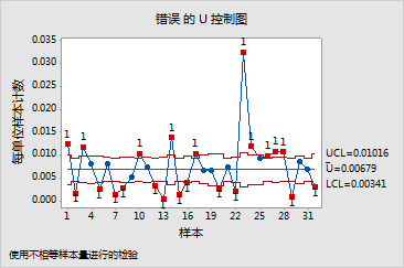

比较传统 U 控制图和 Laney U' 控制图
下图显示了相同数据的传统 U 控制图和 Laney U' 控制图。这些数据也会在 Laney U' 控制图示例和 U 控制图诊断中标绘出来。子组非常大,每个子组中平均有 7500 个观测值。此外,U 控制图诊断检验可检测出数据中的过度离散情况。
较大的子组大小会在传统 U 控制图上产生非常窄的控制限制。如果控制限制过窄,过度离散会导致一半以上的子组看上去似乎要失控。但是,Laney U' 控制图可更正过度离散情况,并显示只有一个子组实际上处于失控状态。
传统 U 控制图
Laney U' 控制图
