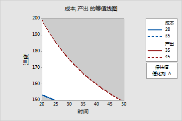

此等值线图是因子响应优化示例的延续。化学工程师执行了一次 2**3 全因子设计,以检查反应时间、反应温度以及催化剂的类型对于产量和工艺成本的效应。目的是为了使产量最大化并使成本最小化。在此示例中,将使用时间和温度作为图中的两个轴,并将催化剂的类型分别保持在水平 A 和 B 来创建等值线图。
您不需要重新分析该模型。工作表包含重叠等值线图的模型。
步骤 1:显示催化剂 A 的重叠等值线图
1    打开工作表“因子响应优化器.MTW”。
2    选择统计 > DOE > 因子 > 重叠等值线图。
3    单击 以选择这两个可用响应。
4    在变量下的 X 轴中,选择时间。
5    在变量下的 Y 轴中,选择温度。
6    单击等值线。按如下所示填写表的低和高列,然后单击确定。

7    单击设置。在保持因子在中选择 A 作为催化剂的设置。
8    在每个对话框中单击确定。

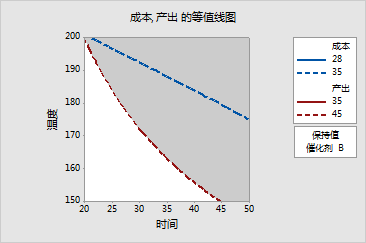

步骤 2:显示催化剂 B 的重叠等值线图
9    重复步骤 2-6,然后单击设置。在保持因子在中选择 B 作为催化剂的设置。在每个对话框中单击确定。

显示了两幅重叠等值线图。温度和时间这两个变量用作图中的两个轴,而第三个变量催化剂已分别保持在水平 A 和 B。
每个图内部的白色区域显示时间和温度的同时满足这两个响应变量标准的范围。将此图与优化图一起使用,以找出最佳的操作条件以使产量最大化并使成本最小化。
此图使用模型方程。在您解释此图之前,确保您的模型准确。
