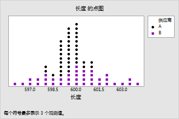

更改一个组的点颜色。
1    选定并双击顶部的组(供应商 B)。有关详细信息,请参见选择组和单个项。
2    在符号下选择自定义。
·    从颜色中选择 。
3    单击确定。

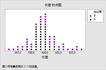

选项
切换堆叠顺序。
1    选定并双击所有点。
2    单击选项选项卡。
3    选中将最内部类别变量的点压入堆叠。
4    在显示第一组在下,选择堆叠的顶部。
5    单击确定。

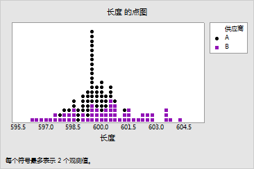

区间
更改区间数。
1    选定并双击所有点。
2    单击区间选项卡。
3    在区间定义下,选择区间数。键入 40。
4    单击确定。
