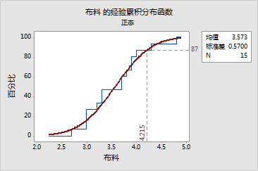

您为纺织品制造商工作,并且要评估新布料的易燃性。检验员将随机选择的几块布料放在明火上一段固定时间,然后测量燃尽部分的长度。
通常,使用第 87 个百分位数作为此类检验的基准。创建经验累积分布函数图来确定正态分布拟合数据的情况,并估计总体的第 87 个百分位数。

图形窗口输出
解释结果
均值为 3.573 且标准差为 0.57 的正态分布(请参见参数估计)似乎与样本数据拟合得不错。由于分布与数据拟合,因此可以使用拟合线来估计总体的百分位数。燃尽长度的第 87 个估计百分位数为 4.215。
