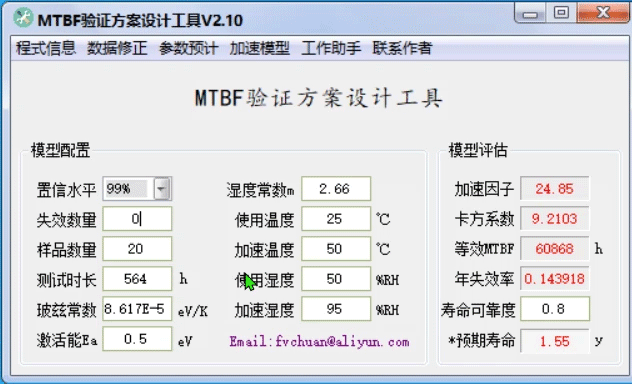

因得到很多网友的有益反馈,固将整个模型进行了升级,因之前发布过一个类似的帖子回复较多,也比较混乱了,重新整理下升级的MTBF验证方案设计工具主要特性如下:
引用的计算标准:GJB899A
①基于单侧置信下限原理计算MTBF(国标推荐使用,图2)  ②支持带可靠度的寿命估算  ③集成阿伦纽斯和peaK等共计7个加速模型 ④支持模型修正 ⑤自动记录上次使用参数 ⑥界面及其它细节优化
备注:如图例中寿命可靠度=0.95,则表示有95%把握不出故障情况下的预期寿命。
程式大概可用半年,如遇程式过期,请联系软件作者,索要体验版
解压后主程序和配置支持文件,需在同一文件夹内,程序是绿色EXE免安装程序,360等可能误报,建议加入信任或白名单,一般火绒之类的杀软比较友好,如遇这个问题请自行处理。
