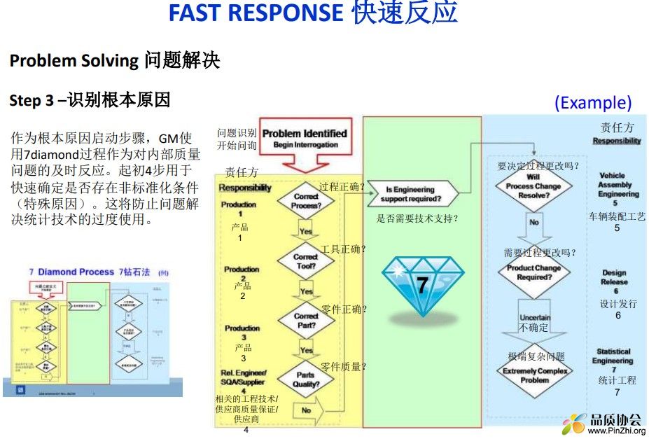

QSB+ 快速反应的官方培训教材
目的:
• 及时处理质量缺陷
• 外部/内部
• 定义应遵守的流程
• 定义显示重要信息的方法,作为目视化管理工具,扫一眼就能了解状态
• 通过系统性方法在问题响应时使用准则
• 定义为操作人员提供快速反应的方法
FAST RESPONSE 快速反应
