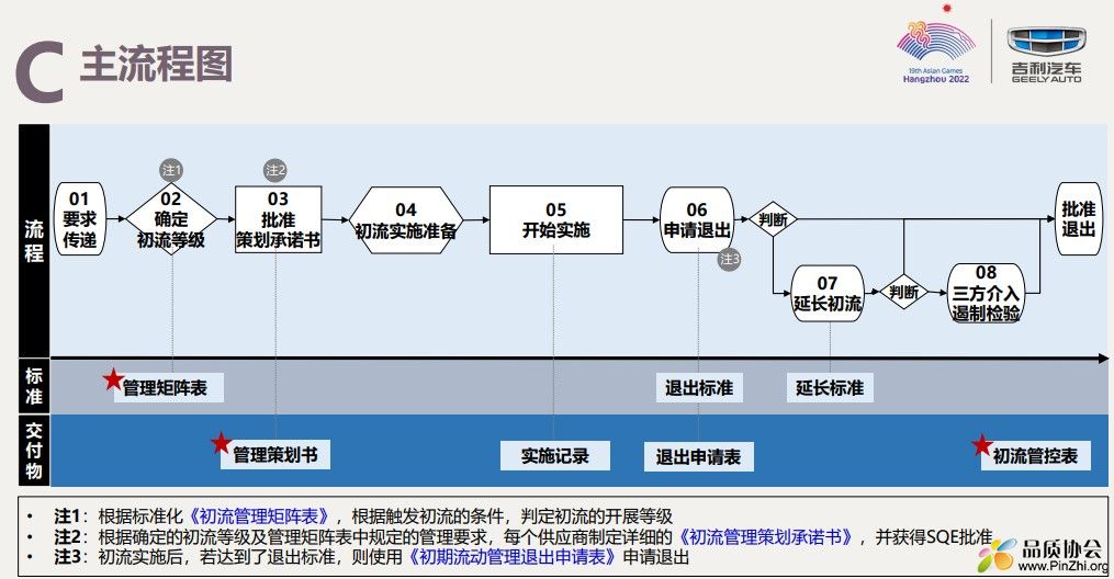

吉利汽车SQM工程师手册-初期流动管理培训教材 By SQE中心总经办体系/CV项目部 2020年 3 月 30 日 联合发布
手册目录: 手册概述 Overview、角色定义 Roles、主流程图 Core Process、流程描述 Description、缩写及术语 Abbreviation
吉利汽车SQM-主流程图
吉利汽车SQM-主流程图
SQM工程师手册 -初期流动.pdf
2.3 MB, 下载次数: 470
售价: 25 品质币  [记录]
吉利汽车SQM手册-初期流动培训教材
