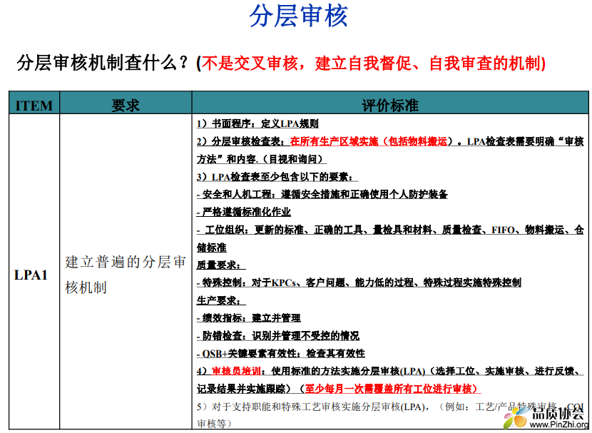

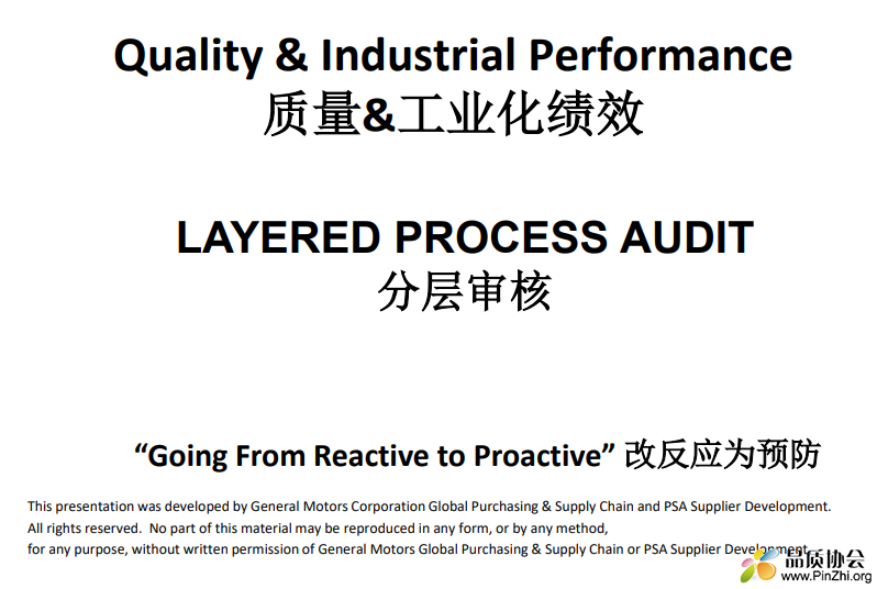

GM QSB+分层审核 供应商培训资料 LAYERED PROCESS AUDIT
目标:
• 确保公司内部方法的统一和标准的遵守
• 改善制造质量,通过领导层和操作人员的辅导/学习交流来提高操作人员/领导层的质量意识
范围:
• 组装区
• 生产操作
• 发运 / 接收
• 所有的操作
• 其他支持职能
益处:
•分层审核提供一个体系,实现:
–检查实际操作同书面程序/过程的符合性
–逐步建立组织纪律
–改善交流
–改善总体质量
• 通过识别&控制高风险/关键过程来保证过程控制
• 保持标准的正确实施
• 识别改善的空间&实现有效的跟踪
