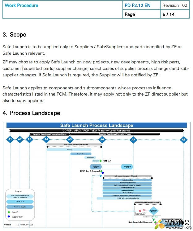

发表于 2023-11-23 08:38:29 | 显示全部楼层 |阅读模式
附件是ZF对供方的安全投产SLP管理规范和配套PCM管理表单(可编辑);供参考。
供参考
供参考
