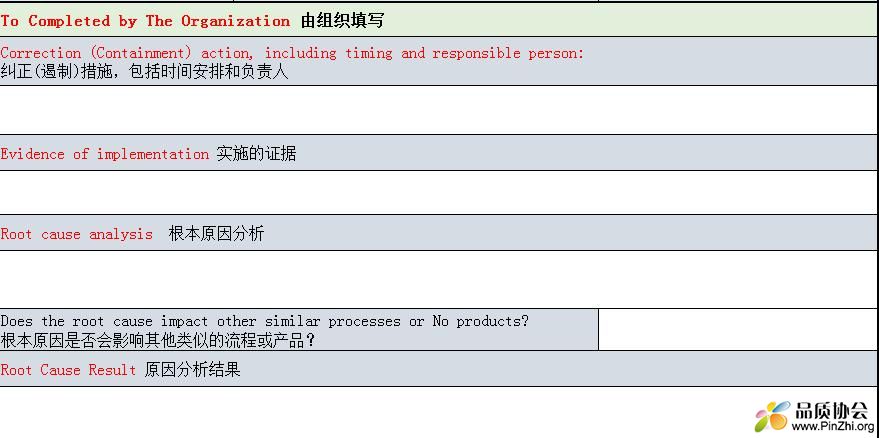

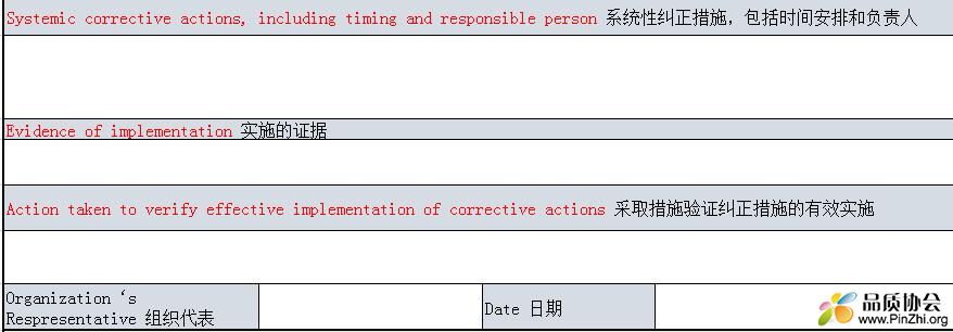

有偿求代写报告TS16949外审不符合项5WHY分析及整改措施,

发表于 2021-7-26 15:30:57 | 显示全部楼层
查看程序書有沒有 寫變更程序規定,有沒有相關表單,變更通知單,有沒有指定人員變更須提出單據,說明變更前 變更後,並有負責人員審核變更內容
原因分析出來,沒有就設計表單,建立相關人員審核,或寫入程序裡面...

 楼主| 发表于 2021-7-26 15:55:40 | 显示全部楼层
chianyungmp 发表于 2021-7-26 15:30
查看程序書有沒有 寫變更程序規定,有沒有相關表單,變更通知單,有沒有指定人員變更須提出單據,說明變更 ...
产品3项变更在图纸上已体现,并且随变更通知已发行,后续的变更跟踪表显示,已跟踪了了所有的变更,包括11.5→10mm在内的所有变更都已有效实施和受控,提出轻微不符合项。

发表于 2021-7-26 15:56:35 | 显示全部楼层
4M变更一般是申请、评审、通知这样的流程,你是缺了哪个环节?补上就是纠正;然后分析是什么原因缺少环节,程序文件没有规定还是人为疏忽没有把流程走完,文件就改文件,人就培训人;最后是预防,规定如何防止这种情况再次发生;最后检查预防措施是否有效,这个不符合项就可以关闭啦
