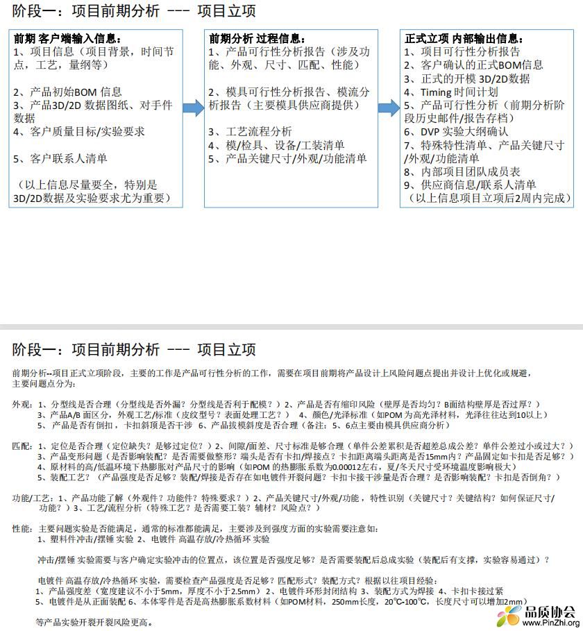

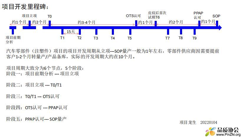

原创,汽车配件(注塑件/电镀件)项目开发实用流程
256
3696
3329
发表于 2022-1-4 21:21:10 | 显示全部楼层 |阅读模式
原创,汽车配件(注塑件/电镀件)项目开发实用流程,适用于汽配行业。需要的同学下载,欢迎互相交流。 申请加精华
长风破浪会有时  直挂云帆济沧海
~ 龙生 20220104
塑料汽配零件项目开发流程和注意事项 20220104.pdf
