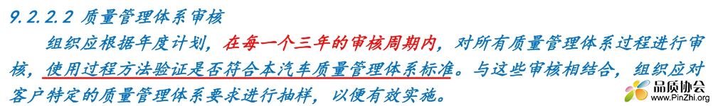

内审必须按过程方法审核吗,还是可以按部门审核或按标准条款审核?

发表于 2022-7-6 11:04:34 | 显示全部楼层
应该是,标准9.2.2.2中有明确写明,使用过程方法验证

发表于 2022-7-6 13:49:24 | 显示全部楼层
IATF写的那么清楚,有啥好纠结的

发表于 2022-7-6 14:05:01 | 显示全部楼层
有点以偏概全了,9001没有这个要求
