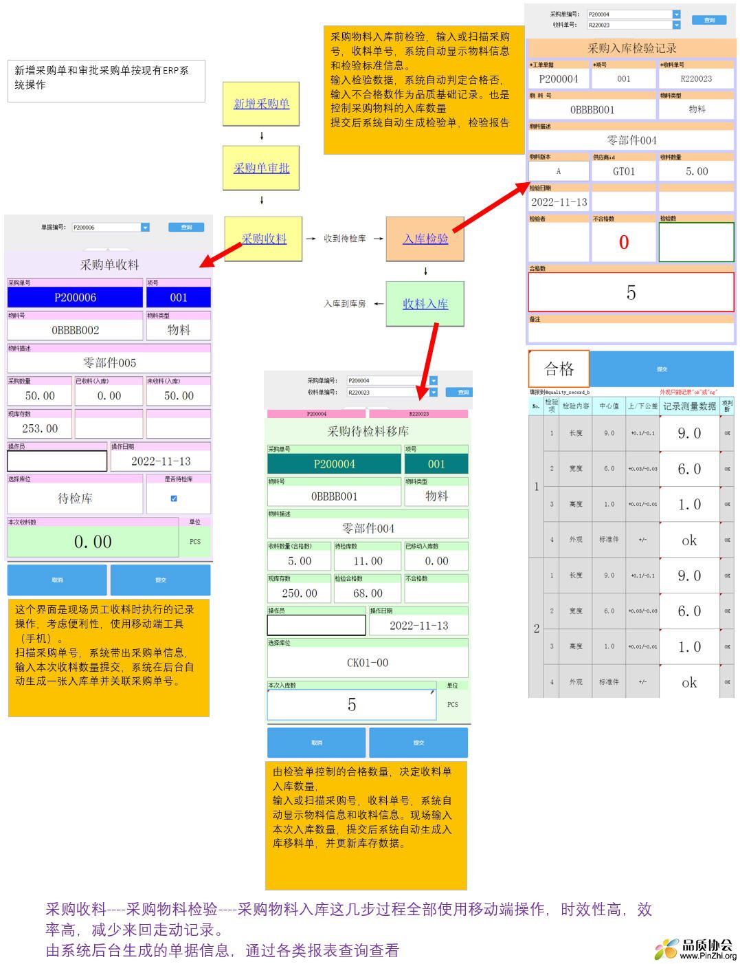

传统的ERP的采购入库过程:新增采购单---采购单审批---新增采购入库单----审批入库(表示完成入库)。这个流程其实并不符合许多公司的规范操作流程,里面缺少:采购物料收料到待检库---采购物料检验---采购物料入库。
整理一下大致流程是这样的:新增采购单----采购单审批----供货商送货并收料到待检库----采购物料检验----合格采购物料入库-----采购入库单审批。
入库检验记录~2.rar
3.67 MB, 下载次数: 174

 楼主| 发表于 2022-11-14 09:02:03 | 显示全部楼层
limingfeng 发表于 2022-11-14 08:56
有表格吗?分享下
这个是用帆软制作的,没有表格。
