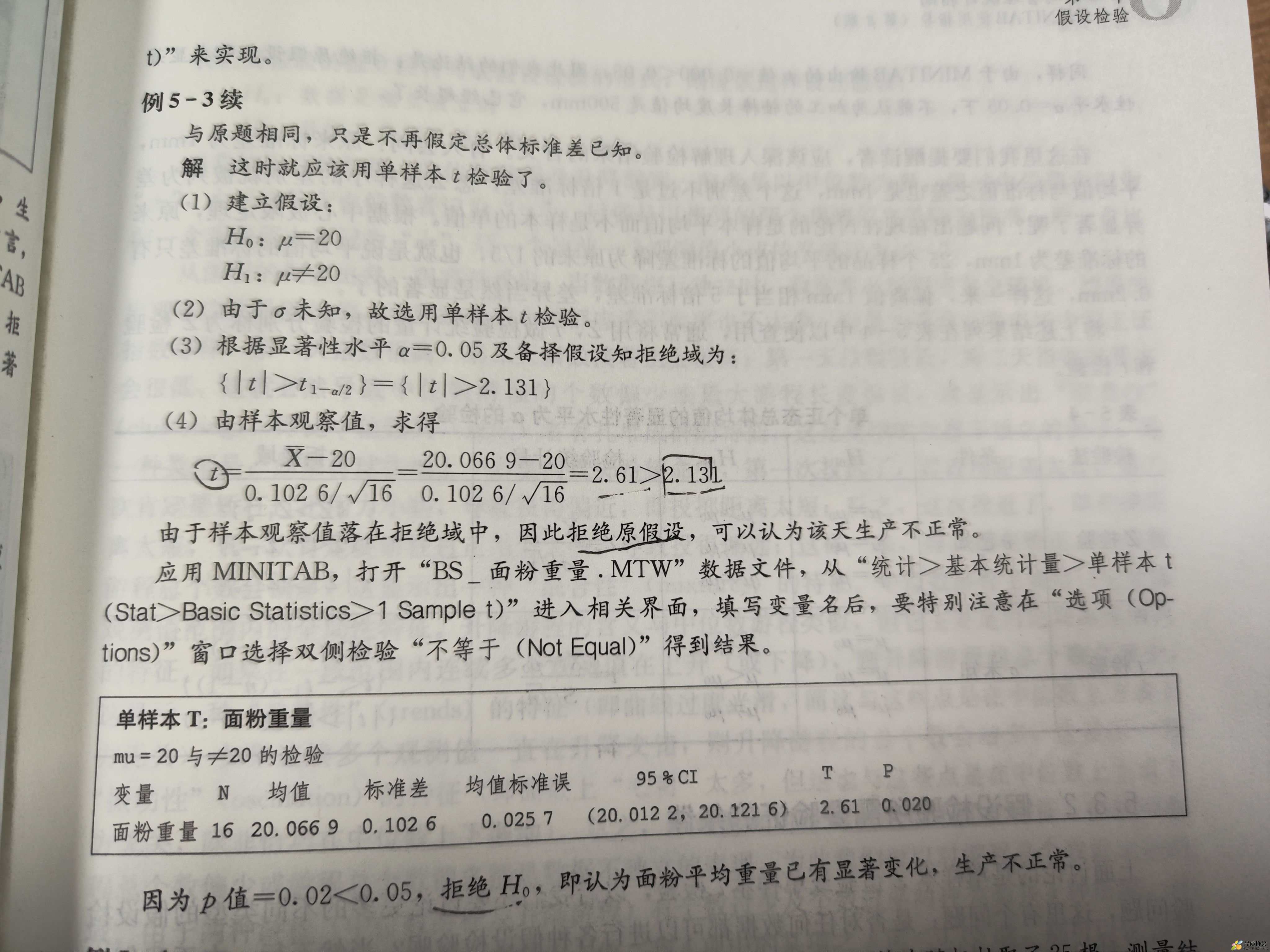

各位老师好
      在单样本t检验中,t值如果落在拒绝域中,则拒绝原假设;但P值如果小于0.05也拒绝原假设。
      我不太明白:
      1.t值代表的到底是什么?
      2.为啥要做两次判定?
      谢谢各位老师

发表于 2022-12-23 14:46:38 | 显示全部楼层
不是做了两次判定,是两种表达方式,你可以选择任何一种判定方式。拒绝域就是根据你的显著水平a,通常选择0.05计算出来的。

 楼主| 发表于 2022-12-23 15:15:17 | 显示全部楼层
keyf 发表于 2022-12-23 14:46
不是做了两次判定,是两种表达方式,你可以选择任何一种判定方式。拒绝域就是根据你的显著水平a,通常选择0 ...
老师,我在一楼放了一张图。
意思是两者判定任何一个都可以么?那这样的话直接按0.05判定就行么?毕竟查t值表还是相对麻烦的

发表于 2022-12-23 15:19:47 | 显示全部楼层
两者判定使用任何一个都可以

发表于 2022-12-23 15:22:55 | 显示全部楼层
风风量 发表于 2022-12-23 15:15
老师,我在一楼放了一张图。
意思是两者判定任何一个都可以么?那这样的话直接按0.05判定就行么?毕竟查t ...
嗯,一般用minitab之类的软件都是用P值来判定方便点,但是没有软件,自己手工计算的,那用拒绝域判断方便点。

 楼主| 发表于 2022-12-23 15:42:23 | 显示全部楼层
keyf 发表于 2022-12-23 15:22
嗯,一般用minitab之类的软件都是用P值来判定方便点,但是没有软件,自己手工计算的,那用拒绝域判断方便 ...
感谢,又仔细地看了一遍书,明白了
