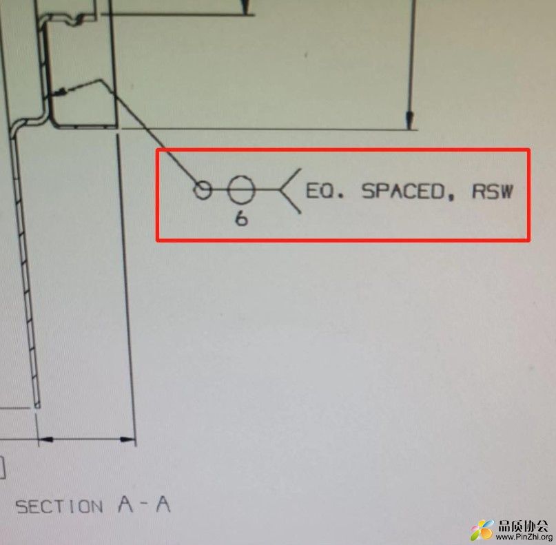

请问图中红框里的内容,怎么解读?
31
125
93
发表于 2023-5-15 13:13:57 | 显示全部楼层 |阅读模式
请问图中红框里的内容,怎么解读?
图中红框里的内容
图中红框里的内容

发表于 2023-5-15 16:20:59 | 显示全部楼层
6个孔均匀分布

发表于 2023-5-15 16:41:17 | 显示全部楼层
翻译出的是间隔,右偏,具体还是依据实际情况为准

发表于 2023-5-15 17:07:58 | 显示全部楼层
6个碰焊点均布

发表于 2023-5-16 08:45:52 | 显示全部楼层
全周满焊,悍高6
