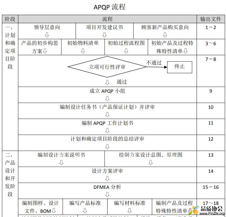

本流程图是以张智勇先生的《IATF 16949质量管理体系文件编写实战通用教程》里的案例为蓝本,对其中的过程流程图的绘制进行了创新。
一、用表格的形式画流程图,以箭头符号代替原先的图形,尽量减少图形元素的使用。这样可以降低画流程图的难度,整体的效果看起来更整齐。
二、通过优化,流程图占用版面从原告的4页减少为2页,省去了离页连接符,增加了每个环节涉及输出文件的序号。这样读者在不看文字说明的情况下,也能对流程有个大致的了解,流程的指引功能更强。
三、额外增加的第三页是对序号对应的是输出文件名称,文件加记录共计65项,按流程输出的顺序排列。

建议保留每一个节点输入/输出的过程所有者  发表于 2023-8-11 09:10
