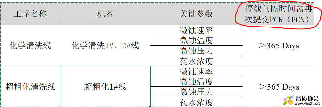

客户説讲设备停产1年后,重新生产,需提交ECN/PCN进行批准。
以上要求从IATF16949中找到支持不?那个条款。谢谢!

1.  8.5.1.4 停工后的验证
组织应确定并采取必要的措施,确保在计划或非计划生产停工期之后,产品对要求的符合性。
2.PPAP 顾客通知和提交要求第6条
工装停止批量生产达到或超过12个月以后重新启用进行生产。

体系条款8.5.1.4,停工后验证;
ppap手册3.1,对于停线12个月后,要求通知客户,重新提交ppap;
具体见顾客的要求。

8.5.1.4 停工后的验证:组织应确定并采取必要措施,确保在计划或非计划生产停工期之后,产品对要求的符合性。
