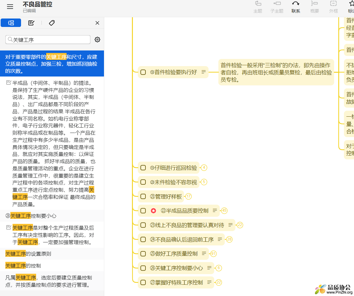

返工工序可以定义为关键工序吗

关键工序:
1.总时差等于零的工序:关键工序的总时差等于零,意味着这些工序的最早开始时间和最迟开始时间相同,没有推迟的可能性。
2.工艺复杂、质量易波动:关键工序通常具有工艺复杂、质量容易波动的特点,这些特点使得它们对产品的质量、性能、功能、寿命等有直接的影响。
3.影响产品主要性能和可靠性:关键工序对产品的主要性能有显著影响,同时对产品的可靠性和成本也有直接的影响。
4.操作技能要求高、工艺难度大:关键工序往往要求较高的操作技能和工艺难度,这是由技术部门根据实际情况确定的。
5.有关键质量特性或对下道工序有较大影响:关键工序可能包含关键质量特性,或者对下道工序有较大的影响,或者是不合格品较多的工序。
6.形成产品后不合格可能会造成极大损失或安全伤害:关键工序是形成产品后,如果不合格可能会导致极大的损失或安全伤害的过程。
7.对形成产品质量起决定作用的过程:关键工序也被称为“关键过程”,它包括形成关键特性和重要特性的过程,以及加工难度大、质量不稳定、易造成重大经济损失的过程。
综上所述,关键工序是指在生产过程中对产品质量有决定性影响、工艺复杂、质量易波动、对产品性能和可靠性有直接影响的一系列工序。

发表于 2024-5-16 15:25:22 | 显示全部楼层
关键工序,不良品管控思维导图
不良品管控.rar
2.36 MB, 下载次数: 74
不良品管控思维导图

发表于 2024-5-16 15:45:59 | 显示全部楼层
返工有隐患,当然是关键工序。

发表于 2024-5-16 16:01:04 | 显示全部楼层
返工是非正常作业,不能算关键工序。

发表于 2024-5-16 16:44:41 | 显示全部楼层
你先理解什么叫工序,返工只是异常处理的一种方式,它不是正常作业工序之内的

发表于 2024-5-16 17:30:33 | 显示全部楼层
不是,但是要有单独的作业指导书和控制计划
