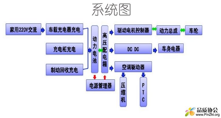

电动汽车高压电气系统结构
- 动力电池组输出的高压直流电通过电机控制器逆变
- 驱动电机转动,同时通过直流电压转换器或逆变器
- 向空调压缩机、PTC、或外输出口等提供电能,这构
成了整车的高压电气系统。
- 主要分:
- ① 动力模块: 电机总成、 电池包总成;
- ② 控制模块:电机控制器、DC-DC 、BMS 等;
- ③ 高压辅助模块:漏电保护器、PTC、压缩机、直流
快充、交流慢充电口、应急开关等。
