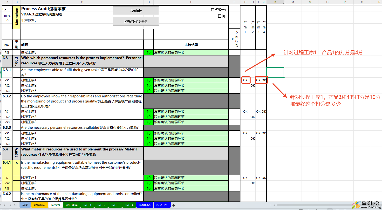

VDA6.3审核时产品分组和过程分配请教

发表于 2025-4-24 09:09:24 | 显示全部楼层
李翔 发表于 2024-10-23 17:39
不大明白楼主讲的,你是看VDA6.3 checklist 模版上 就是列了四个组和10个工序吧,工序建议你不要分太多,比 ...
比如图片上的描述,四个产品组,打分各不一样,但是只有一个打分的地方
