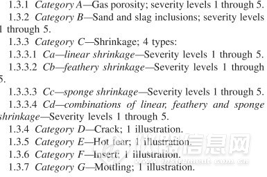

请教下各位老师:
ASTM E446和E2868的使用场景和这两个标准有何异同?
另外,E446标准中的各类缺陷定义尺寸如何确定?
如sponge shrinkage中1-5级每一级对应的缺陷大小尺寸是多少?
感谢支持!

1)E446中提到的shrinkage有四种a,b,c,d,这四种之间的图像是对应不同材质吗?还是说这四种图像缩松都可能出现?在铸件实际检测过程中,如何根据图像对比是按Ca,Cb,Cc, Cd来判定?
2)E192中提到的shrinkage与E446中略有不同,可以等同借鉴处理吗?
