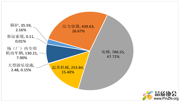

截至2020年年底,全国特种设备总量达1648.41万台。其中:锅炉35.59万台、压力容器439.63万台、电梯786.55万台、起重机械253.84万台、客运索道1103条、大型游乐设施2.48万台(套)、场(厂)内专用机动车辆130.21万台。另有:气瓶1.79亿只、压力管道101.26万公里。(见图1)
图1 2020年特种设备数量分类比例图

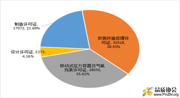

截至2020年年底,全国共有特种设备生产(含设计、制造、安装、改造、修理)和充装单位76219家,持有许可证78693张,其中:设计单位3230家、持有许可证3273张,制造单位16449家、持有许可证17072张,安装改造修理单位30096家、持有许可证30318张,移动式压力容器及气瓶充装单位27012家、持有许可证28030张。(见图2)特种设备作业人员持证1224.51万张。
图2 2020年特种设备生产许可证分类比例图

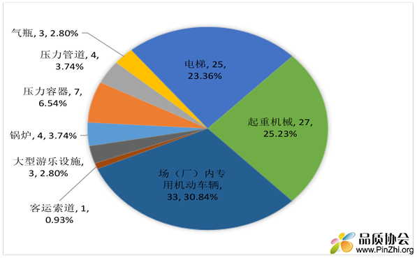

按设备类别划分,锅炉事故4起、死亡4人,压力容器事故7起、死亡14人,气瓶事故3起、死亡4人,压力管道事故4起、死亡5人,电梯事故25起、死亡19人,起重机械事故27起、死亡31人,场(厂)内专用机动车辆事故33起、死亡28人,客运索道事故1起,大型游乐设施事故3起、死亡1人。(见图3、图4)其中,场(厂)内专用机动车辆、起重机械和电梯事故占比较大,约占事故总起数的79.4%、死亡总人数的73.6%。
图3 2020年特种设备事故起数及占比情况

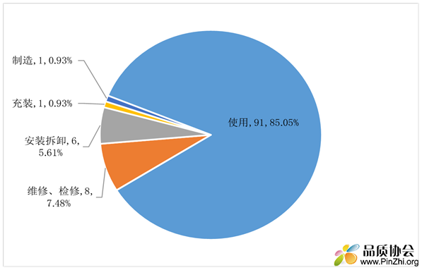

按发生环节划分,发生在使用环节91起,占85.05%;维修、检修环节8起,占7.48%;安装拆卸环节6起,占5.61%;充装环节1起,占0.93%;制造环节1起,占0.93%。(见图5)
图5 2020年特种设备事故环节分布占比情况

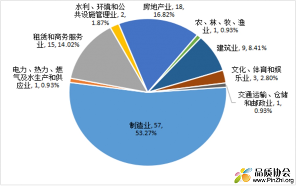

按涉事行业划分,发生在制造业57起,占53.27%;发生在租赁和商务服务业15起,占14.02%;发生在房地产业18起,占16.82%;发生在建筑业9起,占8.41%;发生在文化、体育和娱乐业3起,占2.80%;发生在水利、环境和公共设施管理业2起,占1.87%;发生在交通运输、仓储和邮政业1起,占0.93%;发生在农、林、牧、渔业1起,占0.93%;发生在电力、热力、燃气及水生产和供应业1起,占0.93%。(见图6)
图6 2020年特种设备事故行业分布占比情况

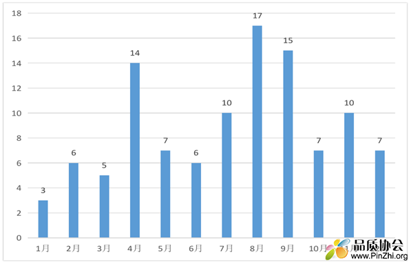

按发生时间进行划分,一季度特种设备事故数量最低,其原因主要是受疫情影响,企业停工停产,大量设备处于停用状态;三季度特种设备事故数量最高,其原因主要是复工复产后,部分企业存在放松设备安全要求、违规操作等情况,再加上特种设备因长时间停用后未及时进行维护,发生事故的风险增大。(见图7)
图7 2020年1-12月特种设备事故起数分布图
