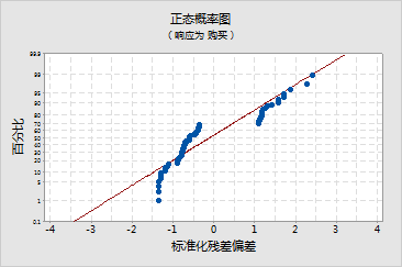

输出示例
解释
对于这些谷类食品数据,一组残差通常最接近 -0.75,而另一组通常最接近 1.25。较低的组不沿着该线。这一模式通常意味着组中需应用的正态近似理论数据不足。预测置信区间可能不准确。
两个观测值具有绝对值大于 2 的标准化残差偏差。
