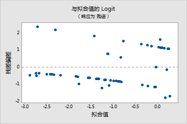

残差图 - 残差与拟合值
此图形图示残差与拟合值。数据为事件/试验格式且重复得到预测变量值的观测值时,其解释类似于最小二乘回归。残差应该在 0 附近随机分散。使用此图查找以下信息:

如果数据的预测变量值没有重复观测值,该图将显示近似成直线的两组点。此模式不是参考模式。
输出示例
解释
对于这些谷类食品数据,残差具有近似成直线的两组点。因为极少有客户收入相同,因此只有其中一些预测变量重复。显示的模式不是参考模式。
