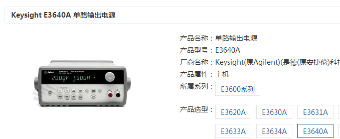

Keysight E3640A 单路输出电源需要做MSA吗?
热度 2已有 1351 次阅读2017-11-22 15:12 | MSA
各位:
          请问Keysight E3640A 单路输出电源需要做MSA吗?比如:稳定性偏差控制图和偏倚分析和重复性和再现性。

注意MSA分析的几个要素(人机料法环),不同的操作人员2-3人、不同的分析对象5-10pcs(对象必须是针对覆盖制程变差的产品或零部件),建议设定几个不同量程的档位输出,Keysight E3640A本身是一个标准输出源,你必须用更高分辨力的测量仪器才能分析E3640A的重复性,可能再现性为0,因为没有人员变差,也就是说输出是不受操作人员的影响的。
