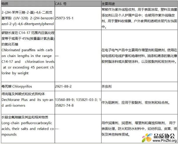

近日欧盟化学品管理局(ECHA)对五项化学物质展开公众咨询,这些化学物质预计或已经提议列入《斯德哥尔摩公约》的持久性有机污染物(POPs)清单的报告草案中。公众咨询将于2022年7月19日截止,在此期间各利益相关方可以对这些物质的风险管理评估草案发表评论。一旦这些物质在缔约方大会上确认正式列入《斯德哥尔摩公约》,则后续欧盟委员会将依据《斯德哥尔摩公约》要求修订欧盟 POPs 法规。
本次开展公众咨询的物质如下:
欧盟持久性有机污染物(POPs)法规拟增加5项物质管控
