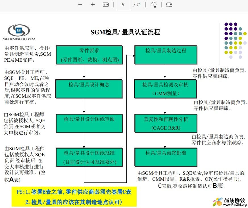

SGM检具的重要性以及相关流程和相关规定
GD&T标准位置度检验方式;复合公差带、单边轮廓度的意义;自由状态、卡扣定位标注方式
GM1925检具最新标准
测量要求,测量精度,钣金单件、总成Hole 2 Hole定位原则
MSA的基本要求
测量系统分析介绍,以及实战演示
检具验收文件规范
三座标报告模板、重复性&再现性模板、操作指导书模板
提高检具验收效率
改变思路,提高主动性,加强沟通,满足并超越客户期望打破局限,SGM新推行的检具按地域管理模式介绍
