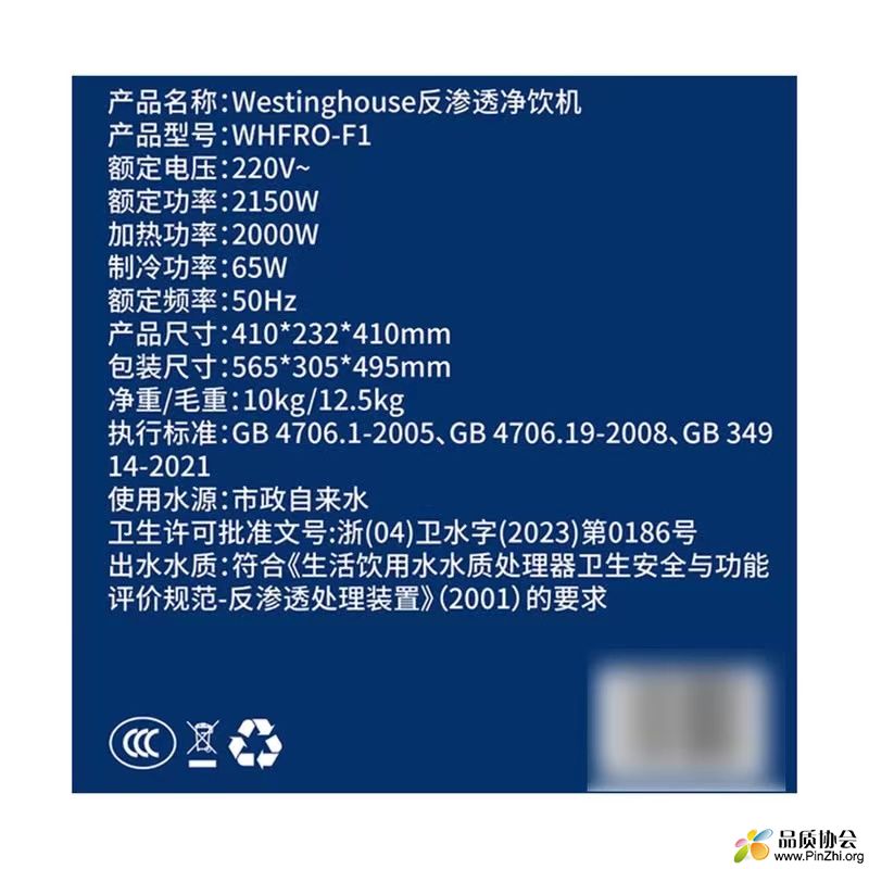

第三个角度,同类市场已经销售产品调查。
列举一个产品,供参考。
这三个角度调查完,基本可以判断产品的法规和合规要求,做一个小小的尝试和分析,根据以上信息做一个汇总,基本就可以汇总出产品法规输入要求。希望有关人员一起讨论和完善。

为什么60335更新了数版,4706却一直是2005呢?
