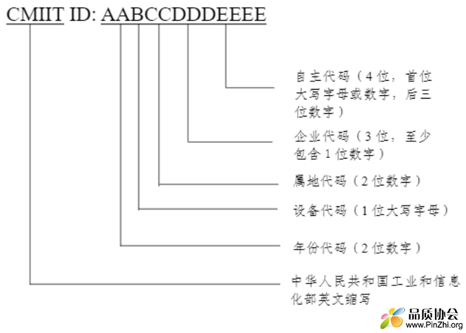

2023年8月31日,中国工业和信息化部(MIIT)发布了关于修订发布无线电发射设备型号核准证书样式和代码编码规则的通知,该通知自2023年12月1日起施行。根据通知:
新的证书样式:和现在证书不同的是,新证书会增列生产企业的信息;
型号核准代码编码规则: 由企业根据规则自主编制,共12位字符, 具体如下:
中国发布无线电发射设备型号核准证书样式和代码编码规则
