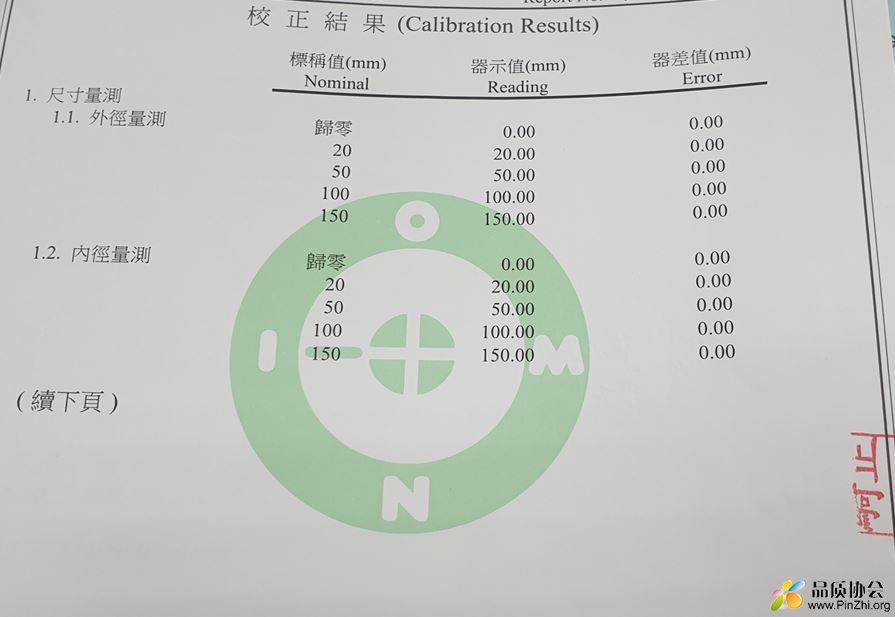

為何送外校的游標卡尺  器差值可以是0
還指ˋ顯示小數點後兩位數
是校驗單位隨便寫
還是它們的校驗器材分辨率太低
有人可以跟我講一下這報告合理嗎

校验是用你的卡尺测标准块规,和第三方的量具精度没啥关系。这个报告挺正常的,你的卡尺分辨率就0.01。

正常情况下,器差值是0说明仪器准确,稳定,如果要看这份校准报告是否合理,还要看你送检的游标卡尺的分辩率是0.001还是0.01等,通常标准器要高一个等级的分辩率

游标卡尺没有那么准吧

报告有问题

做做的报告
