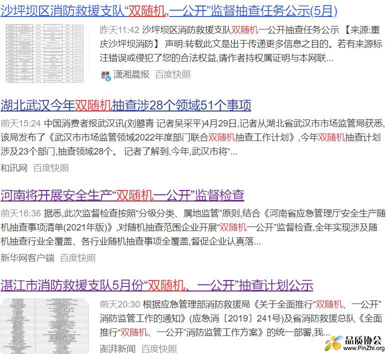

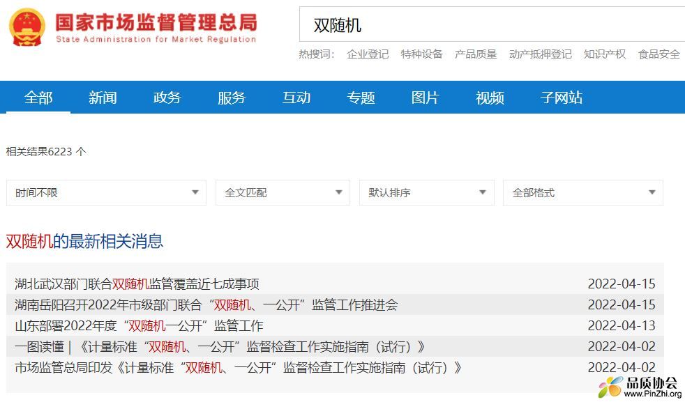

品质人请留意,山东、江西、甘肃等部分省市“双随机、一公开”抽查已经开始了。根据《中华人民共和国认证认可条例》和《市场监管总局办公厅关于开展2022年认证从业机构“双随机、一公开”检查的通知》(市监认证函〔2022〕471号)部署,依据《认证认可条例》、《认证机构管理办法》、《认证证书和认证标志管理办法》、《认证及认证培训、咨询人员管理办法》等法律法规要求开展检查工作部分信息能在国家市场监督管理总局的网站上面看到,​​​具体请依据地方官方媒体公布的信息。
