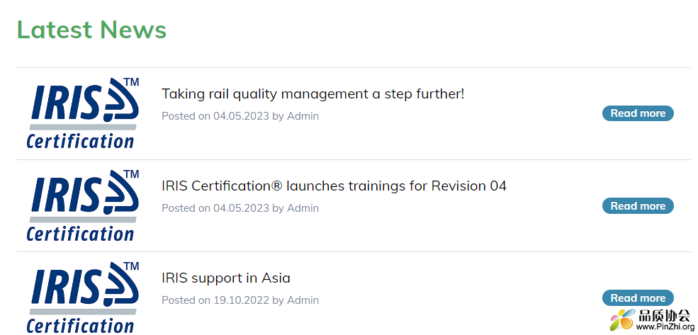

发表于 2023-6-5 17:57:23 | 显示全部楼层
官方网站没有任何的信息

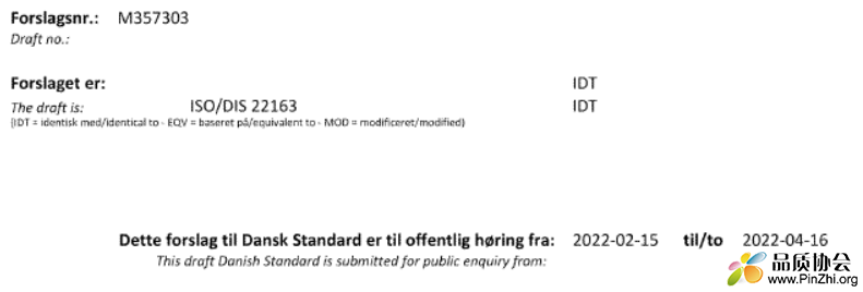

发表于 2023-6-6 14:08:16 | 显示全部楼层
2022 DIS 版, 可以先去搜尋下載參考 (就跟 VDA 黃皮書 紅皮書 一樣, 落差不會太大)

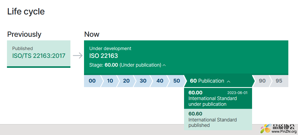

发表于 2023-6-8 16:22:42 | 显示全部楼层
https://www.iso.org/standard/79427.html
从iso的网页上可以看到,投票已完成了,现在正处于发布阶段
