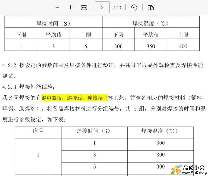

1、验证目的
检查并确认电路板线材焊接的参数及焊接的工艺,以确保产品能在正确的生产工艺下生产。
2、验证范围
适用设备:台式电烙铁,适用产品适用于XXXXXXXXX各电路板焊接或整机装配过程中线材配件等的焊接。
焊接性能试验
焊接性能试验
